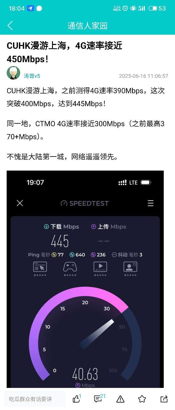

原帖CUHK漫游上海,4G速率接近450Mbps! /forum.php?mod=viewthread&tid=1391081&mobile=yes

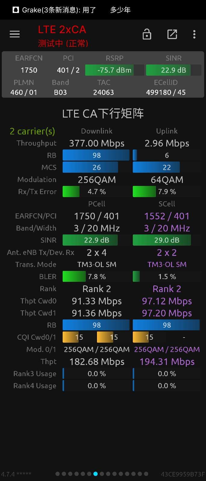

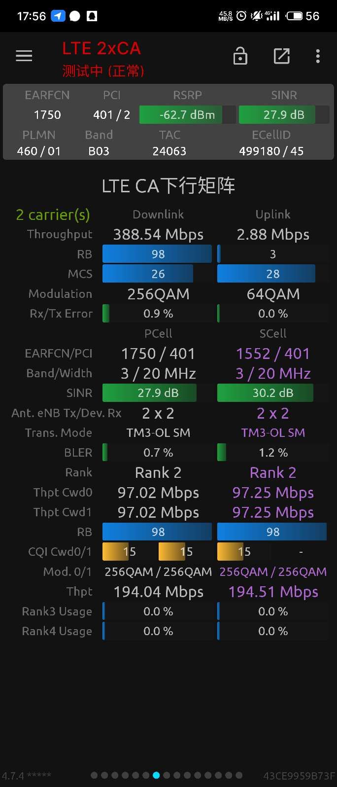

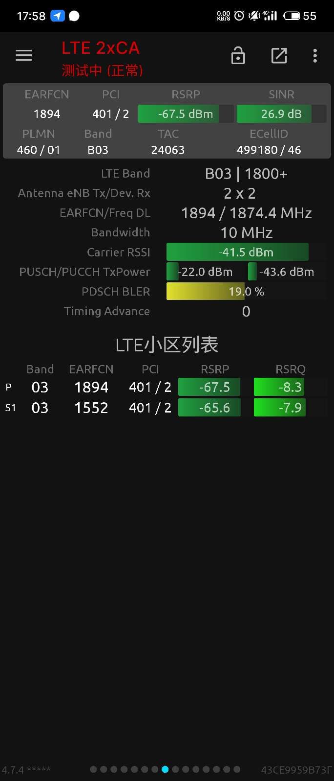

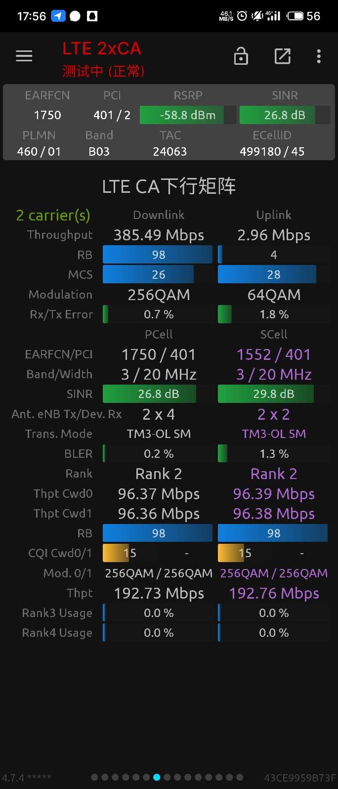

地址我找到了在民生路车站换乘通道处,1750,1552,1894三个频点全部存在,但是无法全部3CA聚合!只能随机2CA,如图所示
尝试多次都这样,只能随机2CA,我本身也是上海联通的卡,本条线路是电信+ZTE建设,但是涛哥也是漫游的运营商也是上海联通,说明电信并没有对联通有限制。
如果想要到达涛哥的网速必须3CA才能,2CA连400Mbps都破不了,请问这是什么原因?是因为3CA仅对漫游用户开放还是因为魅族21Pro的原因?
