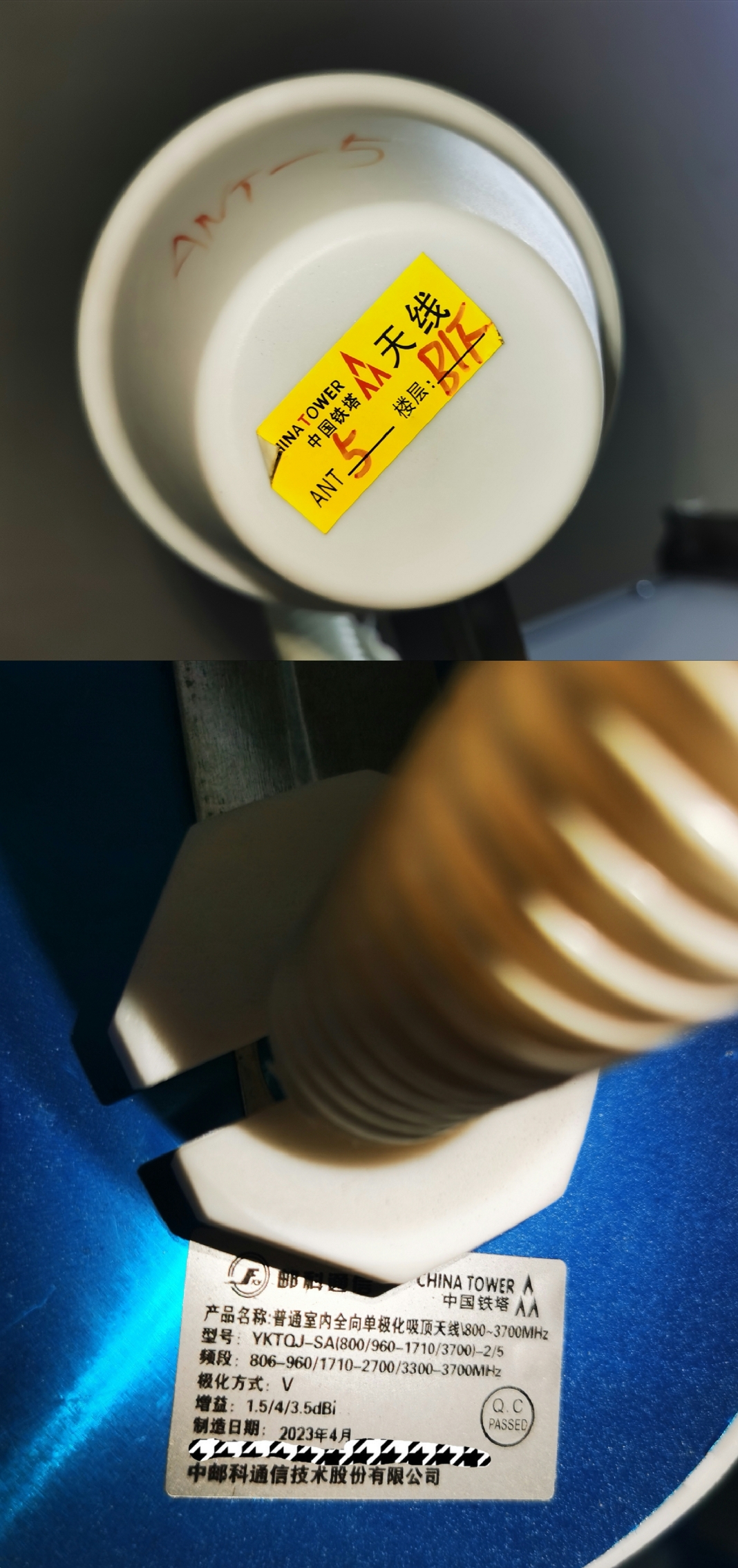

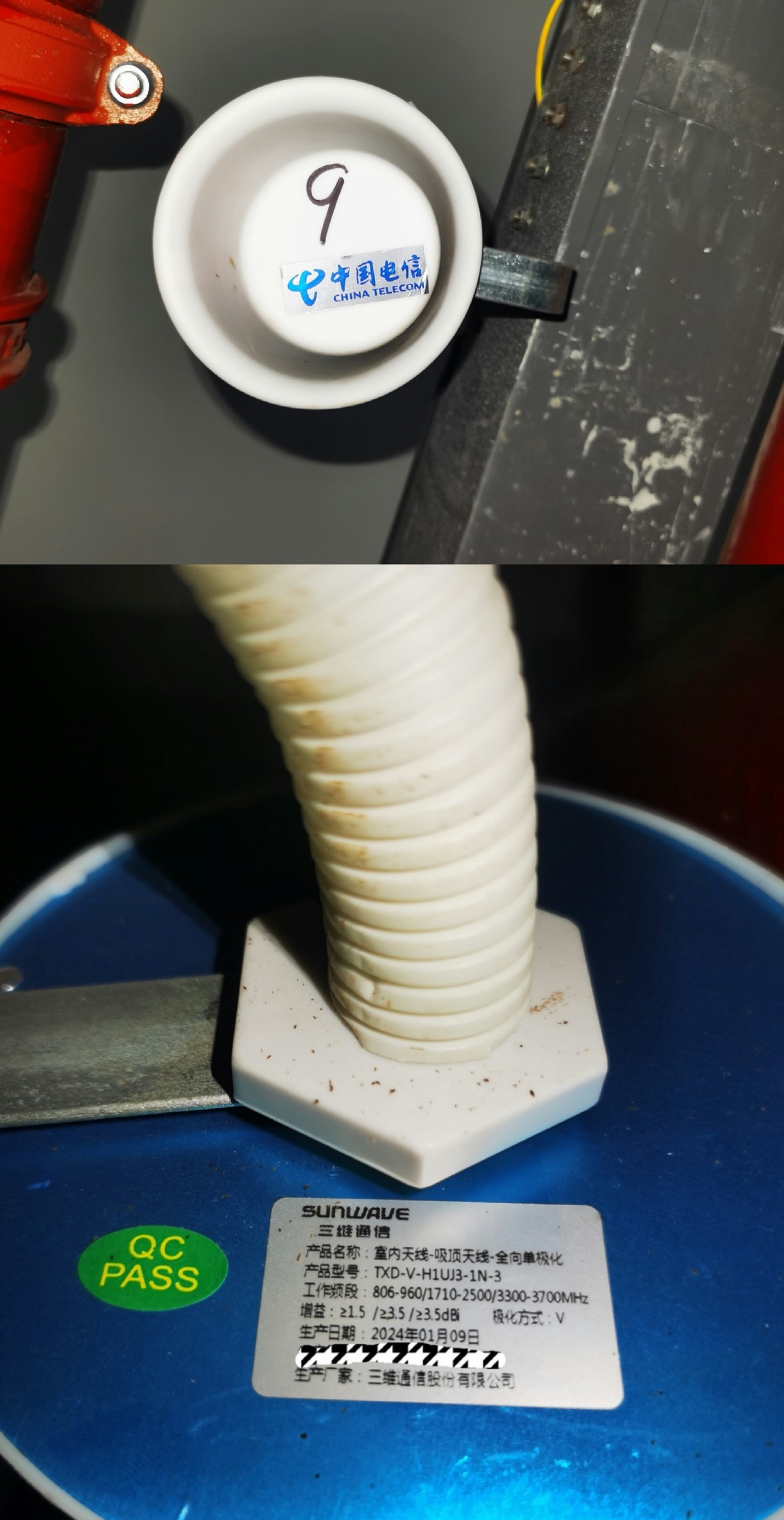

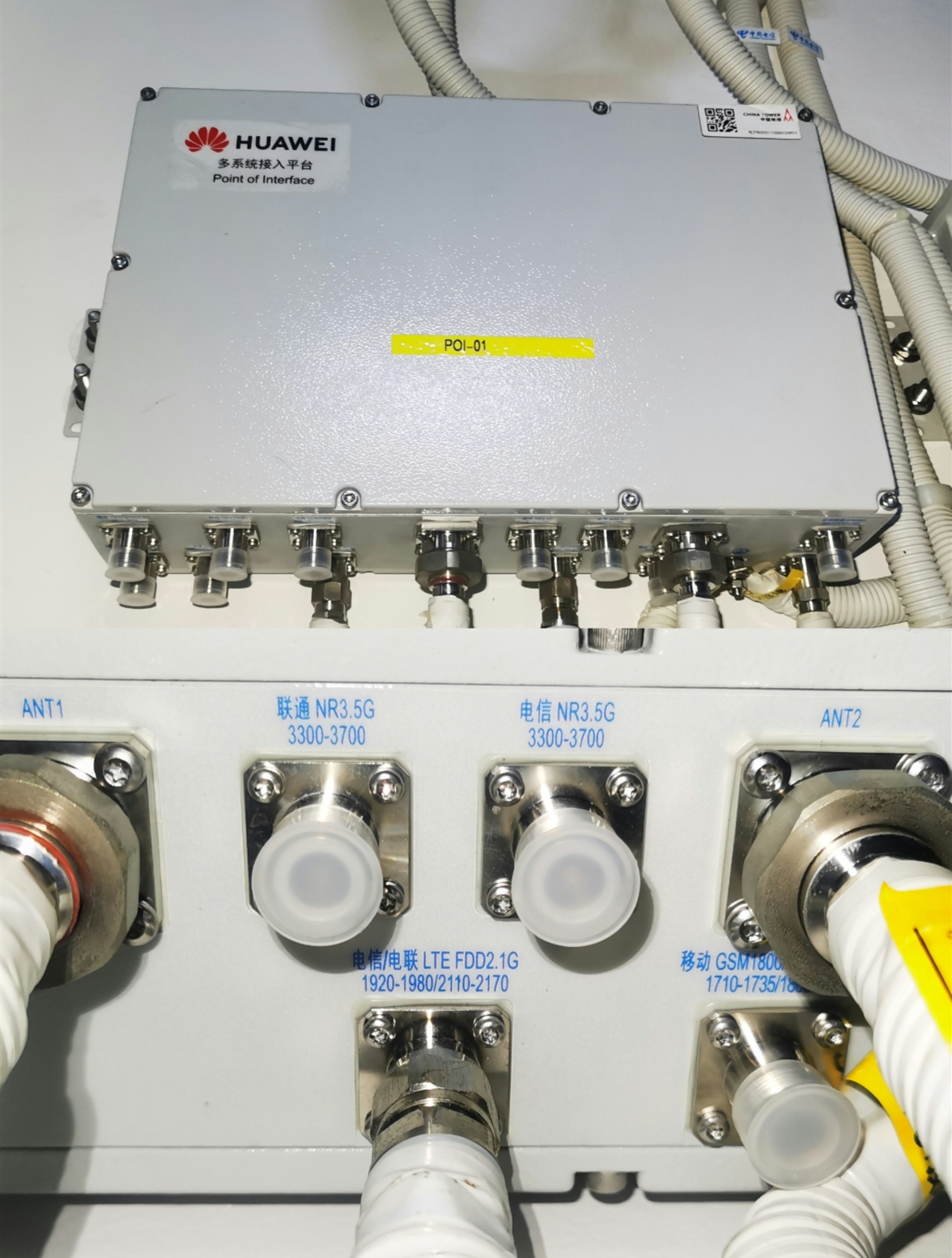

4G时期存量室分利旧开5G只能开N1开不了N78,频率不支撑这个确实没办法,5G时期建的室分,蘑菇头天线/POI合路器/功分器等最高支撑到3.7G频率,是可以支撑N78的,但实际主要还是建N1,N78只是建在比较重要的场景,硬件已经支撑,怎么不都搞N78,200M/300M连续大带宽可以有很大的优势,经过这几年的5G网络建设,3.5G频段的建设成本已经下来了,特别是室分设备,比2.1G频段贵没多少
