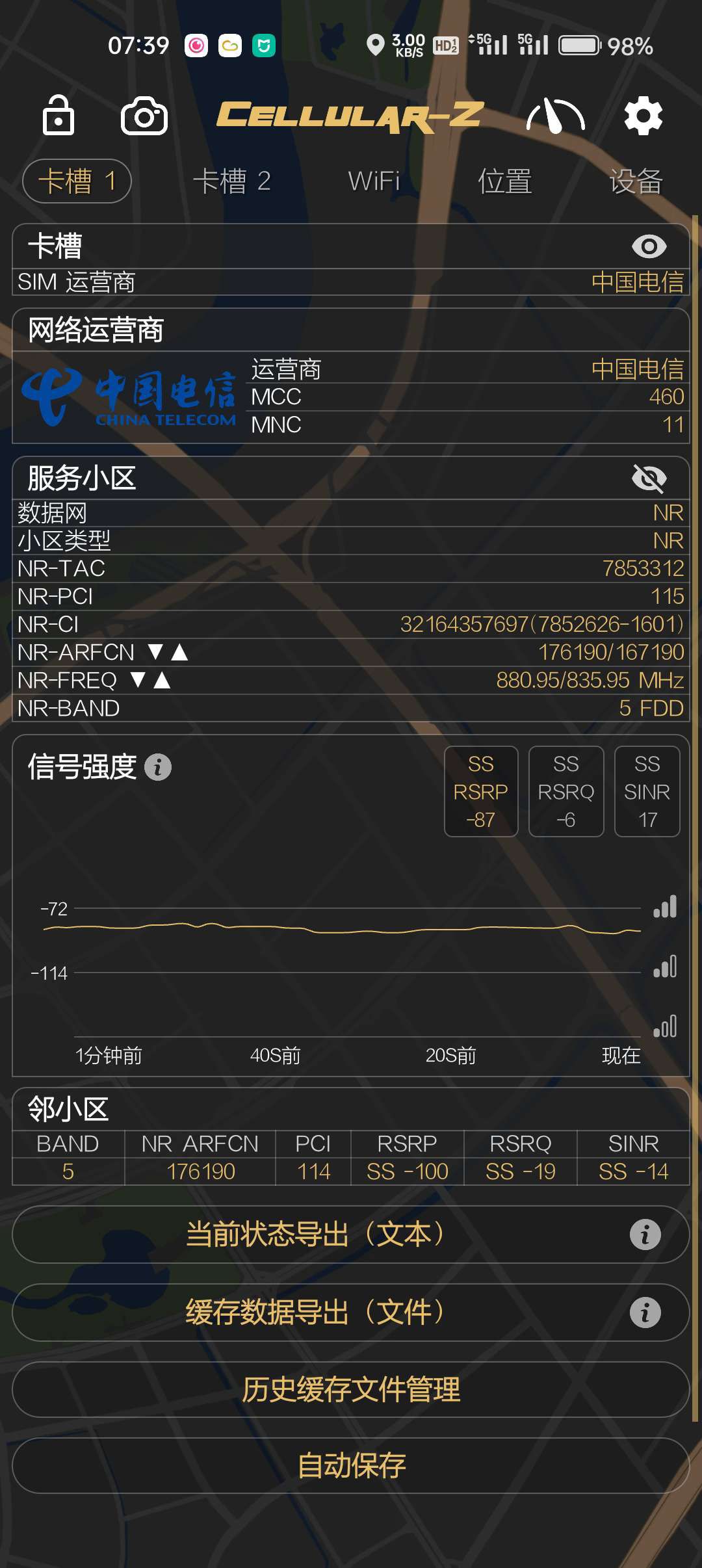

连n5之后死后不会切换到n78哪怕飞行模式之后,另外提一嘴4g和联通一网也是。没把联通的1650和300、3750加进邻区导致只要连接1850就不会切换到联通的网(1650)。

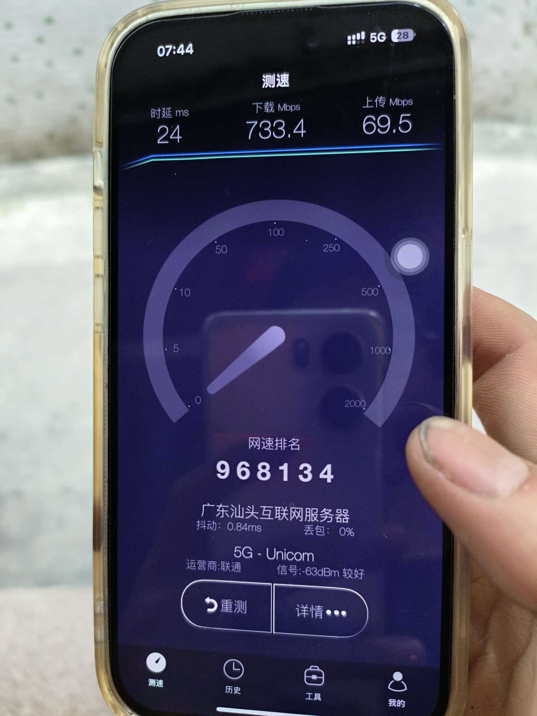

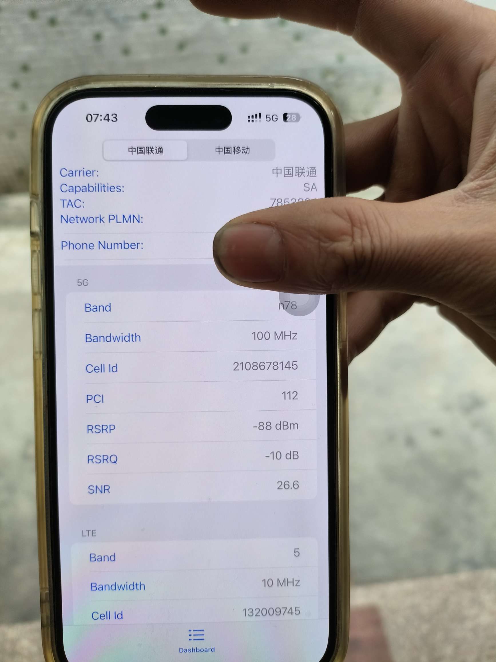

联通卡正常连接n78
速度飞起
