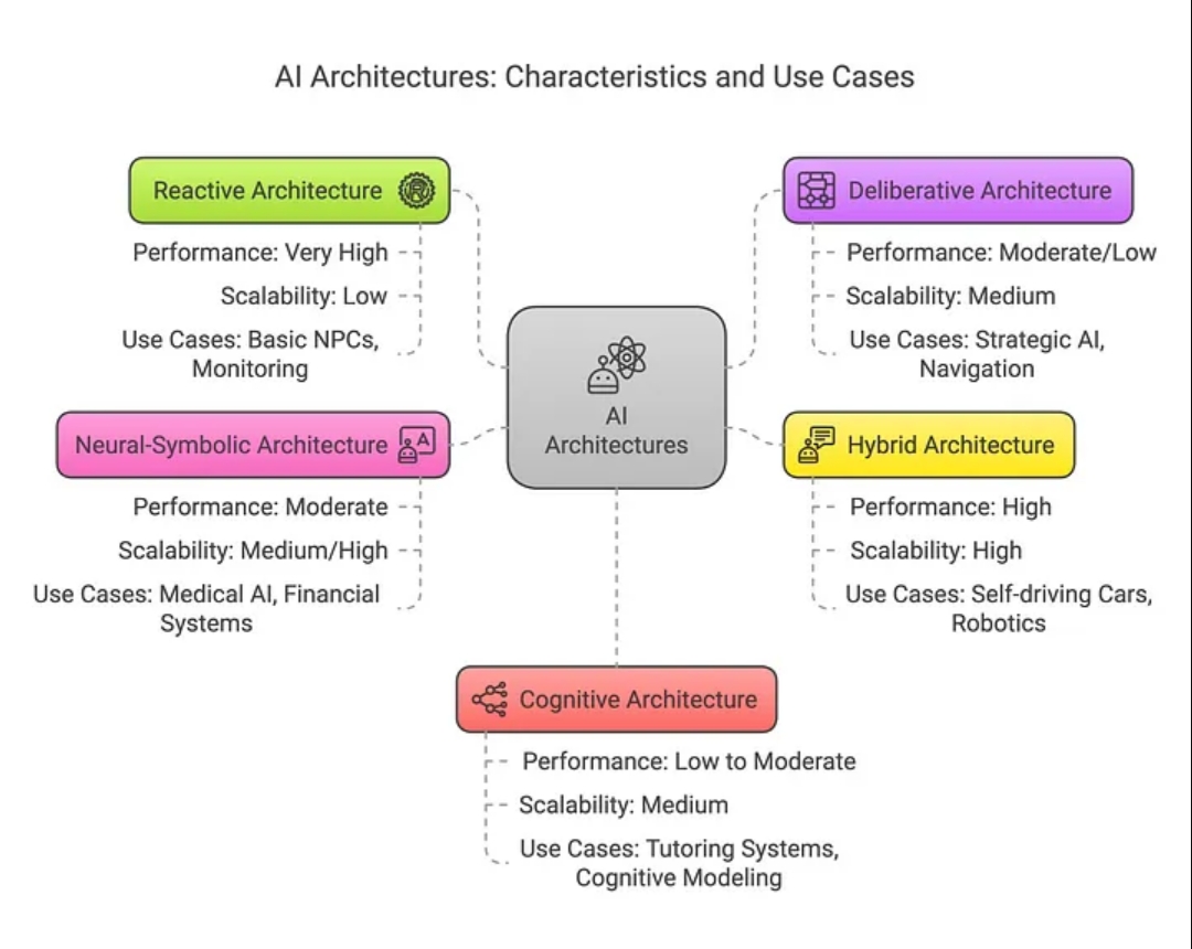

2. 智能体架构的分类
主流智能体架构可分为以下类别:
<ol>
  • 反应式
  • 审慎式
  • 混合式
  • 神经符号式
  • 认知式
    </ol>

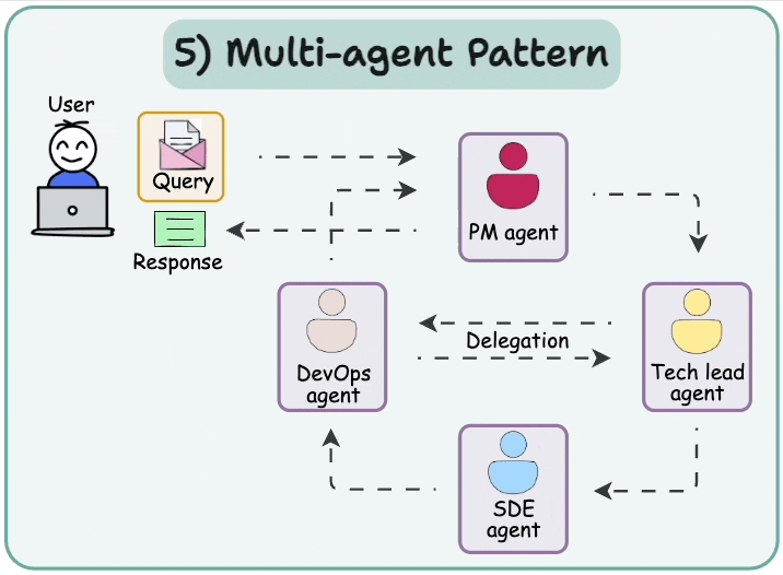

    4. 多智能体系统
    4.1 多智能体网络
    通过路由机制将任务分配给专业智能体,采用分治法处理复杂任务。
    多智能体网络架构
    4.2 多智能体监督
    跟网络架构类似,但采用监督智能体(而非路由器)来协调各智能体。
    多智能体监督架构
    4.3 层次化智能体团队
    当单个智能体无法完成任务时,监督智能体协调多个由多智能体组成的团队。
    层次化智能体团队架构

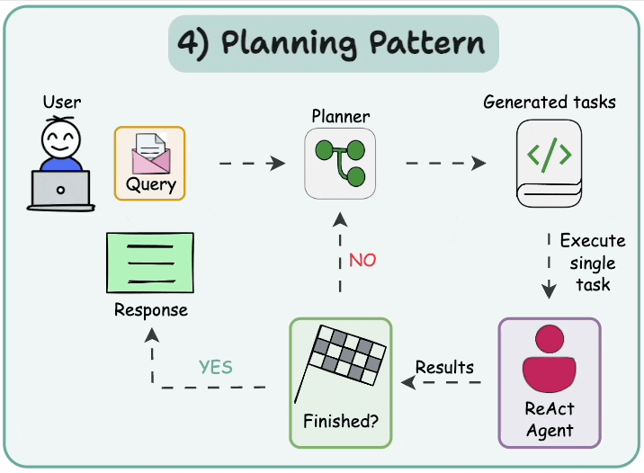

    5. 规划智能体
    5.1 计划实行式
    规划智能体生成子任务序列,专业智能体实行子任务,结果返回规划智能体进行动态调整,最终反馈给用户。

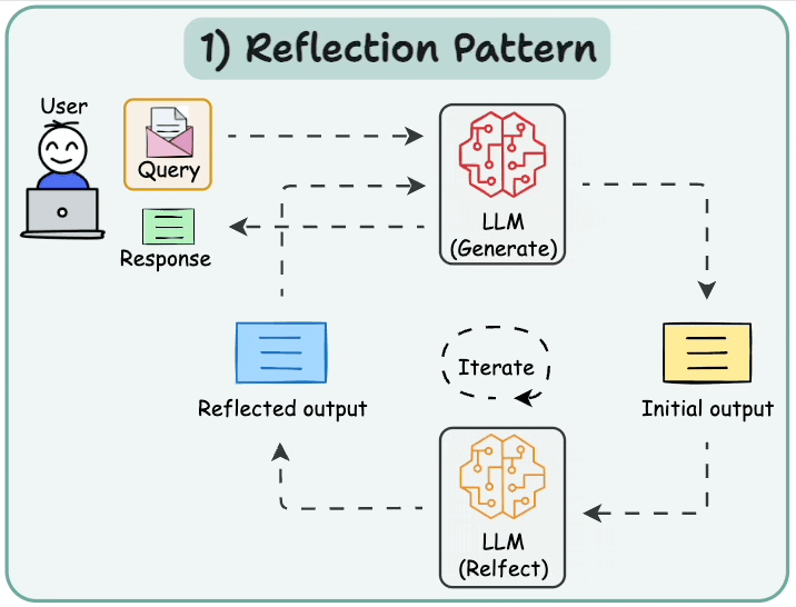

    6.1 基本型反思架构(Basic Reflection)
    基本型反思智能体会提示大语言模型(LLM)回顾历史行为,从而持续学习改进。典型结构含生成器与批判器双智能体,比方说编辑智能体生成文本后,由评审智能体提出反馈意见,循环迭代直至达到预设次数。

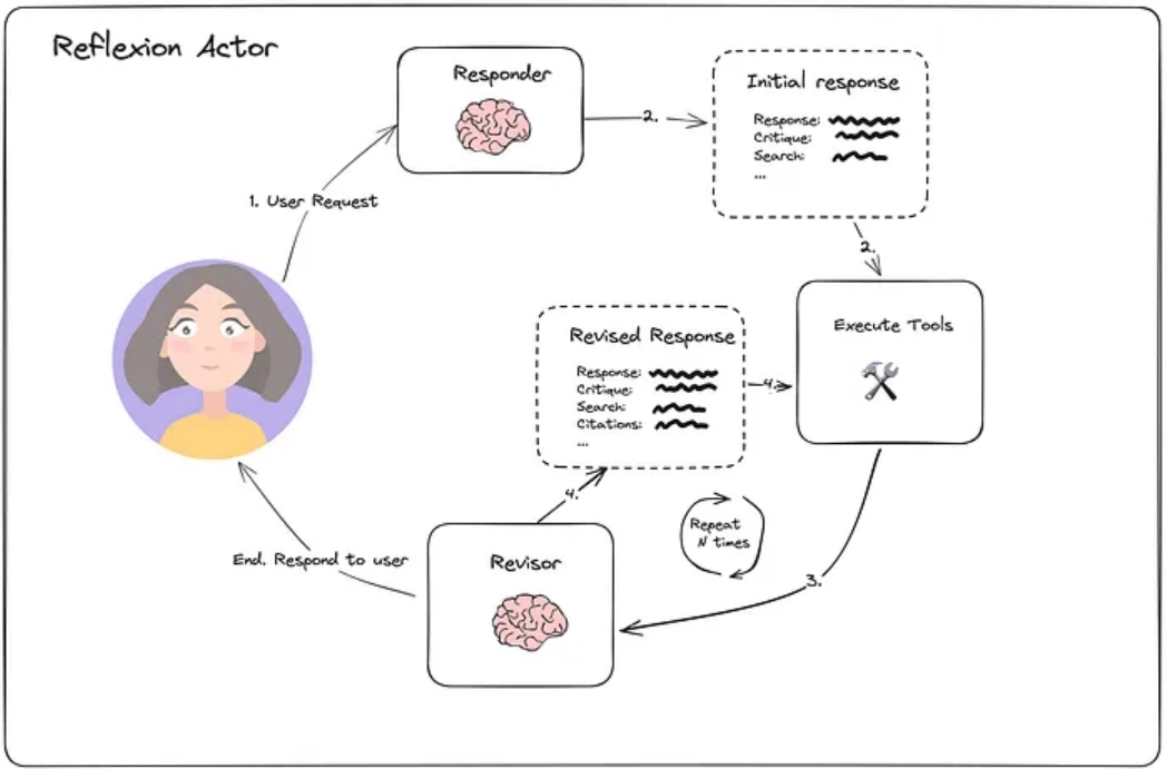

    6.2 反思式架构(Reflexion)
    Shinn等人提出的Reflexion架构通过语言反馈与自我反思进行学习。智能体会显式批判自身对任务的响应来提升最终输出质量(需牺牲实行时间),并整合工具调用能力。
    核心组件:
    <ol>
  • 行动器(含自反思能力的智能体)
  • 外部评估器(任务专用,如代码编译步骤)
  • 存储反思结果的情景记忆
    </ol>
