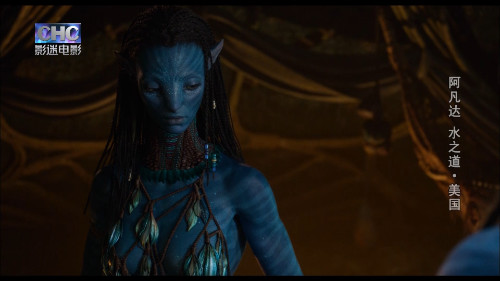

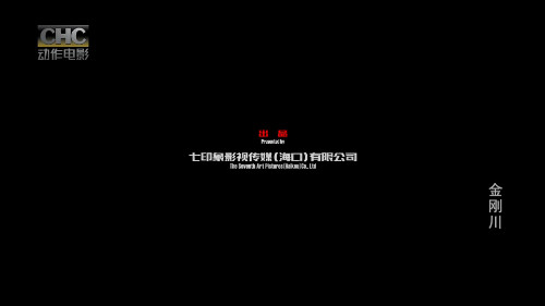

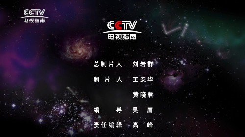

联通建的N78功率太强,虽然上了抗5G头,但还是有轻微干扰,这次换了稍微贵点的px2020的头子,然后家里有个旧铁丝网,放在天线和联通N78基站之间,效果很好,总算C波段没花屏干扰了
