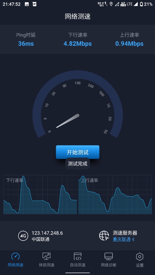

给老机刷个类原生养老,发现网速很慢,测速发现只有5mbps,怀疑了基站人多,和手机卡,放到别的手机都没问题,然后一顿排查发现是APN默认选的3gwap,感觉很离谱,发出来给大家看看,随后手动选回3gnet,正常了,图1是刚发现,图2wap测速,图3手动选net测速,图4设备
