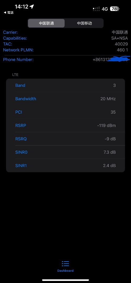

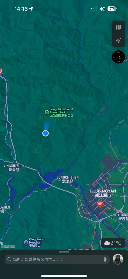

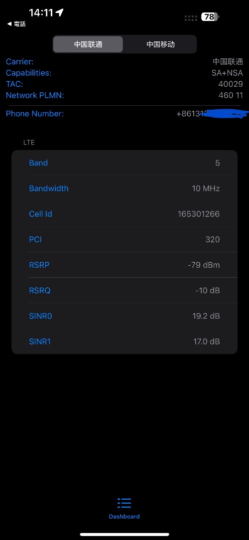

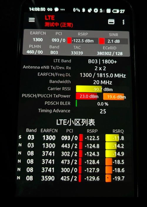

山里测信号,联通和移动信号都-110,120,电信卡在另外的手机上忘记带了,我就锁电信网看了一下,发现电信b5-79,话说电信联通基站不是共享吗,难道只共享b3和b1?
备注,图3是我锁电信网测的,可以看plmn46011,图4移动
